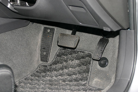

представляет наибольший интерес. И еще: когда садишься за руль чужой машины,
всегда масса времени уходит на то, чтобы удобно сесть, да так, чтобы еще и
органы управления оказались под рукой. И как хорошо, что в салоне 15S
рулевая колонка регулируется не только по углу наклона, но и по длине – по
принципу телескопа, и плюс к этому можно менять высоту сидения. Излишне
говорить, что довольно легко, имея в своем распоряжения такие «инструменты»,
найти удобное положение. Причем эта «усадка», смею заверить, много времени
не потребует.

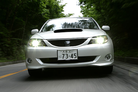

Итак, мое первое впечатление от знакомства с автомобилем Impreza нового
поколения можно сформулировать следующим образом: сказать, что машина
наделена индивидуальными чертами сверх всякой меры, нельзя. Теперь это
только индивидуальность «умеренная», не более того. Что же касается ответа
на вопрос «плохо это или хорошо», то, как говорится, время покажет. Так что,
подождем, когда станут известными первые итоги реализации.
